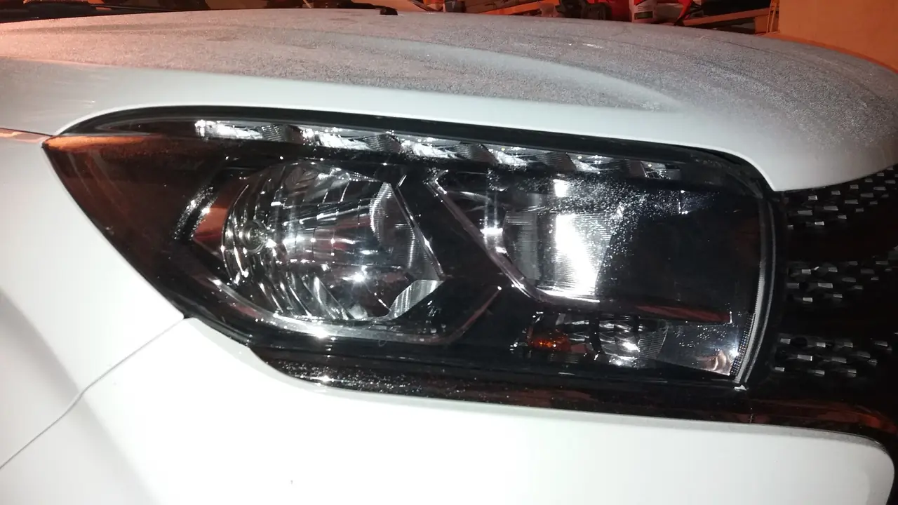

Подскажите при установке ЛЕД ламп ближнего света в Иксрей, лампы нужны с обманкой или нет?

    Если коротко - то никакие, кроме галогеновых.
    Не существует в природе LED ламп, которые можно законно установить в фары Весты. Если только производитель сертифицирует LED блок-фару целиком, то тогда пожалуйста, меняйте.
    Очень надеюсь, что вскоре власти всё-таки обратят внимание на самовольно установленные светодиоды с ксеноном, и начнут нещадно дрючить владельцев таких машин.

    3. @Сибирский веставод., у Весты НГ своя архитектура, специально созданная для LED-модулей, в которой диоды впаяны и являются частью светового элемента. А в галогеновой фаре Иксрея могут стоять ТОЛЬКО галогеновые лампы. Все LED-лампы, абсолютно все - это китайский самопал, который очень хитрые торгаши и продаваны умудряются впаривать обычным людям под видом "Невиданного ноу-хау".
  2. Автолампа PHILIPS H7 Ultinon Pro9000 разрабатывалась для рефлекторных фар мощность всего 18 ватт.
    Светотеневая граница соответствует галагенным лампам, т.е. на ослепляет встречных водителей. Но яркость больше чем у галагенных лапм.
    За рубежом разрешена вместо галогенных ламп в рефлекторные фары.

      Светодиодные лампы Osram Night Breaker LED H7 первыми в мире получили официальное одобрение для дорог общего пользования после успешного прохождения тестов немецкой организации TÜV Süd и допущены для дорог общего пользования. На лампах Philips указано "не для дорог общего пользования"

  4. В случае перегорания лампы в передних фарах или задних фонарях следует устанавливать новые лампы накаливания только такой же категории и мощности, что были установлены изначально. Обозначение категории лампы нанесено на цоколе или на стеклянной колбе.
    Категорически запрещается использовать вместо соответствующих ламп накаливания иные источники света (светодиодные, газоразрядные и т. п.), имеющие подходящие по размеру цоколи. Применение данных источников света может привести к нарушению работы световых приборов, выходу из строя электрооборудования автомобиля и нарушению требований безопасности.
    Применяемые лампы должны быть официально утвержденными на основании Правил ЕЭК ООН № 37. У таких ламп накаливания на цоколе или колбе обязательно должен быть нанесен международный знак официального утверждения, состоящий из усеченного круга, в котором проставлена буква «Е», за которой следует отличительный номер страны, представившей официальное утверждение, и далее номер официального утверждения, проставленный рядом с кругом.
