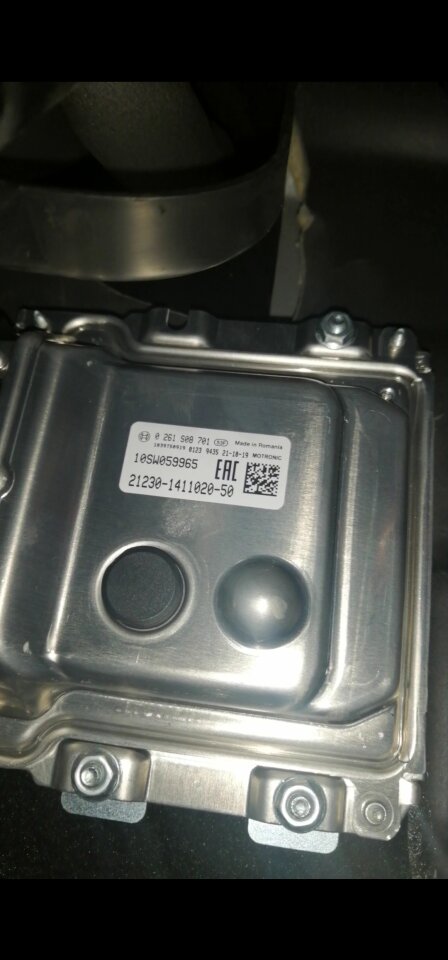

    Какой алгоритм включения на моем автомобиле 2018 года, с кондиционером
    поочередно левый-правый или одновременно
    B515hj04
    0 261 515 162

  3. Это зависит от прошивки и блока ЭБУ. Сфотографируйте наклейку на вашем блоке ЭБУ и пришлите нам, по ней сможем определить температуру включения вентиляторов охлаждения радиатора двигателя.
    1. штатные настройки в этом ЭБУ двигателем следующие:
      • включение 98.25 градусов
      • выключение 93.75 градусов
