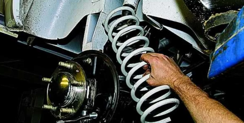

Здравствуйте всем, нужна помощь.
Поставил пружины на Ниву Легенда от Шнивы на перед и зад, рпм отвязал, проблема вылезла в критическом угле рычагов. Трут об трипойды привода. Пружины обрезал на 1,5 витка и все ровно. Проставки на шаровых 2 см, верхние рычаги лежат на отбойниках (пружины чёрные без меток).
