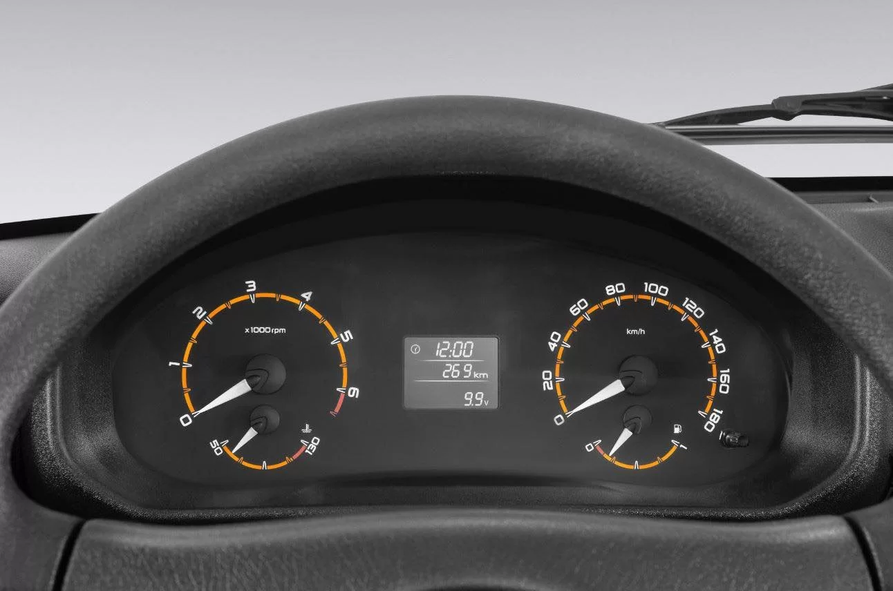

Всем привет. Нива легенд black 2023. На бортовом компьютере не показывает температуру наружного воздуха. Может кто сталкивался с такой проблемой? Перестали с завода такую опцию ставить или какая то неисправность?
  1. Скорее эта функция выключена в комплектации щитка приборов.
    Как это было на Largus Fl и XRay.
    Надо попробовать MDF включить эту функцию.

      Можно поподробнее как это можно сделать?
    2. Найти того кто может поправить комплектацию щитка приборов.
