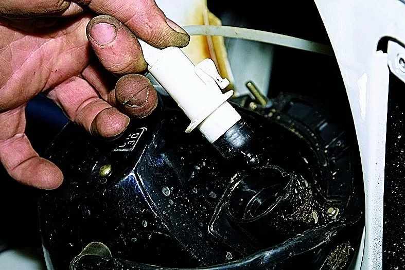

Здравствуйте.
Нужна схема гидрокорректора фар.
Перестал работать, а также информация как его заправлять, жидкость какая?

    Чё его заправлять
    Купить раз механический забыть
    Я на своей прошлой ниве так делал

  4. Добрый день.
    Схема есть у электрокорректора, а тут электрики нет, все регулировки происходят за счет жидкости.
    Антифриз залейте.
