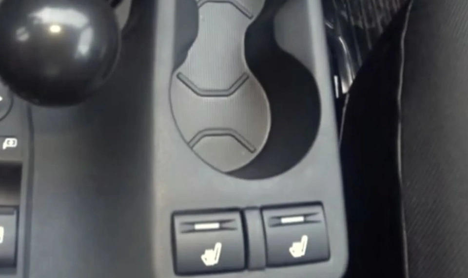

Всем здравия. Купил Ниву Легенд в минимальной комплектации 2021 года с рук. Когда вычищал салон от прежнего хозяина обнаружил проводку подогрева водительского сиденья и спинки, но кнопки включения подогрева нет. Может подскажите как вывести кнопку подогрева и будет ли он работать. На пассажирском сиденье подогрева нет.

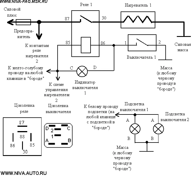

  1. Добрый день.
    универсальную схему используйте
    1. Здравия Вам, спасибо за подробную схему, я очень слаб в электрике, просто хотел узнать стоят ли необходимые реле в машине с завода и осталось только вывести кнопку т.к. сиденье все таки оборудовано подогревом или все надо докупать и делать полностью во Вашей схеме.
    2. Добрый день.
      Если плохо в этом разбираетесь, тогда лучше обратитесь к специалисту.
