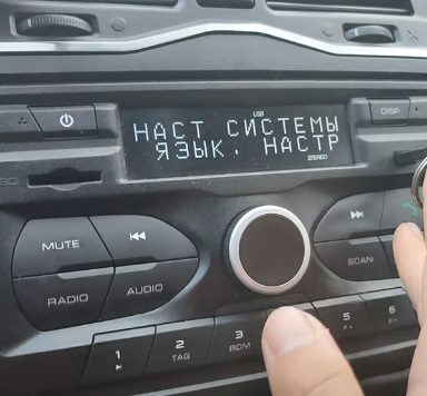

      вот в этом видео видно, что в меню настройки есть смена языка:
      скриншот:
