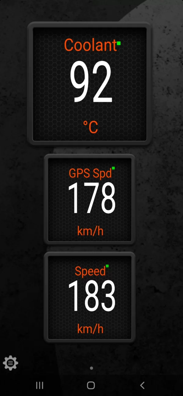

    Посоветую элемент термостата Luzar (зимний) уже два года эксплуатации и полет нормальный. Летом в жару изменений не заметил.
    Такая температура летом на скорости, выше не поднимается.
