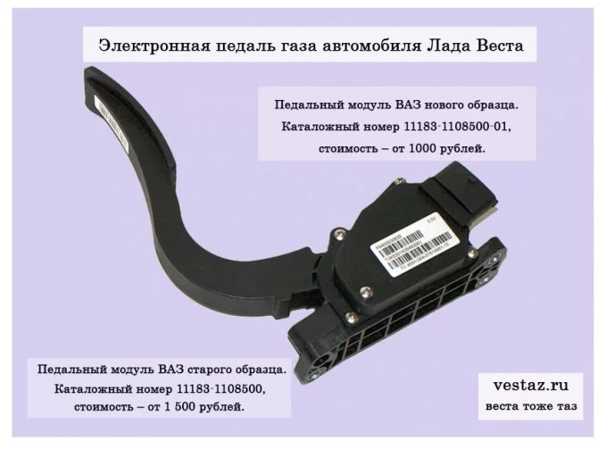

    Скорее всего к замене электронная педаль газа
    1. речь про гранту, не прочитали, а уже советуете
