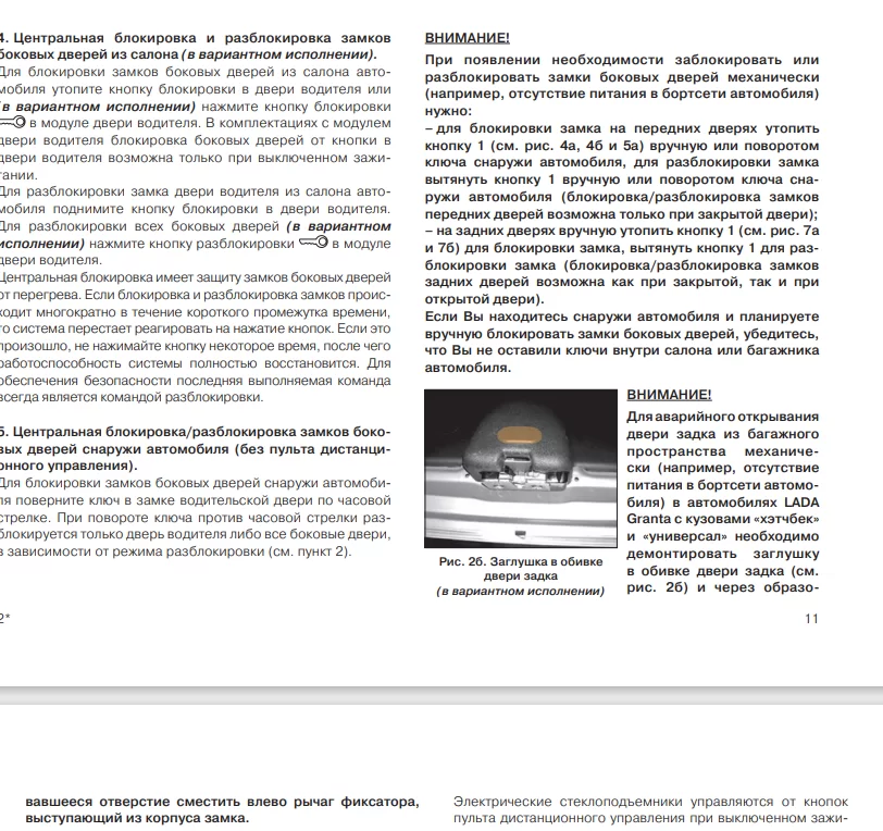

  2. Добрый день.
    В руководстве по эксплуатации указано
    1. Большое спасибо за подсказку.
      Тем не менее, моё "ФЭ" остается - при отсутствии электропитания нужно из салона залезть в багажник (а для этого сначала умудриться снять заднюю полку), как-то умудриться опустить спинки задних сидений., снять "заглушку в обивке двери замка и через образовавшееся отверстие сместить влево рычаг фиксатора"..
      Очень удобно, должен вам сказать... stuck_out_tongue_winking_eye
      Это ёрничество не к Вам, конечно, а к суперконструкторам автоваза... laughing
