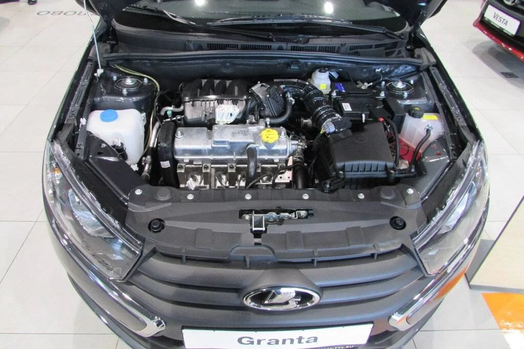

Лада Гранта. При включении зажигания слышен треск в районе дросселя. Треск идет пару секунд. При этом двигатель запускается хорошо, обороты не плавают, чек не горит. Что может быть?
  1. По всей видимости шаговый двигатель регулятора холостого хода (РХХ) готовится к запуску двигателя, для этого он приоткрывает клапан подачи воздуха в обход закрытой (пока не нажата педаль газа) заслонки дросселя. В дальнейшем РХХ регулирует обороты двигателя при прогреве, в зависимости от его (двигателя) температуры.

      Самое сложное - найти этот самый РХХ на Гранте laughing
