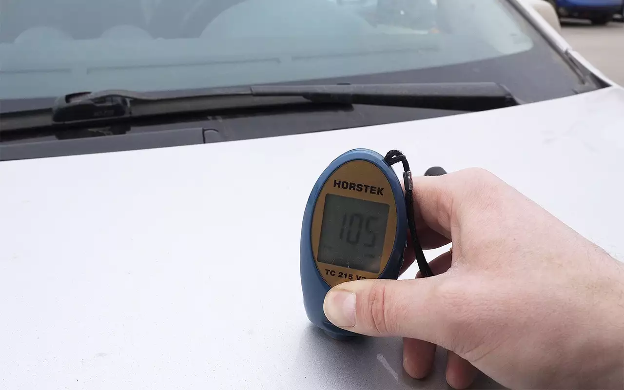

Машина без ДТП с разной толщиной окраса
Купил Гранту с салона в 2020, в 2023 решил продать, и вот чудо, машина с разной толщиной окраса. Ладно 2 окрас, но почему разные показатели?

  3. Автор, какие хоть показания толшиномера в разных местах кузова? Норма считается до 200, всё что выше двойной окрас.
    1. Толщина дверей в верхней части до молдинги 245 центр и края дверей по вертикали 240-257,низ дверей ровно 190,крыша вся 220,задние крылья 255,передние 200,капот 165.
  4. Да но почему верх одной детали( 4 двери) 250 микрон, а низ дверей 190 микрон? И толщина меняется на каждой детали.
