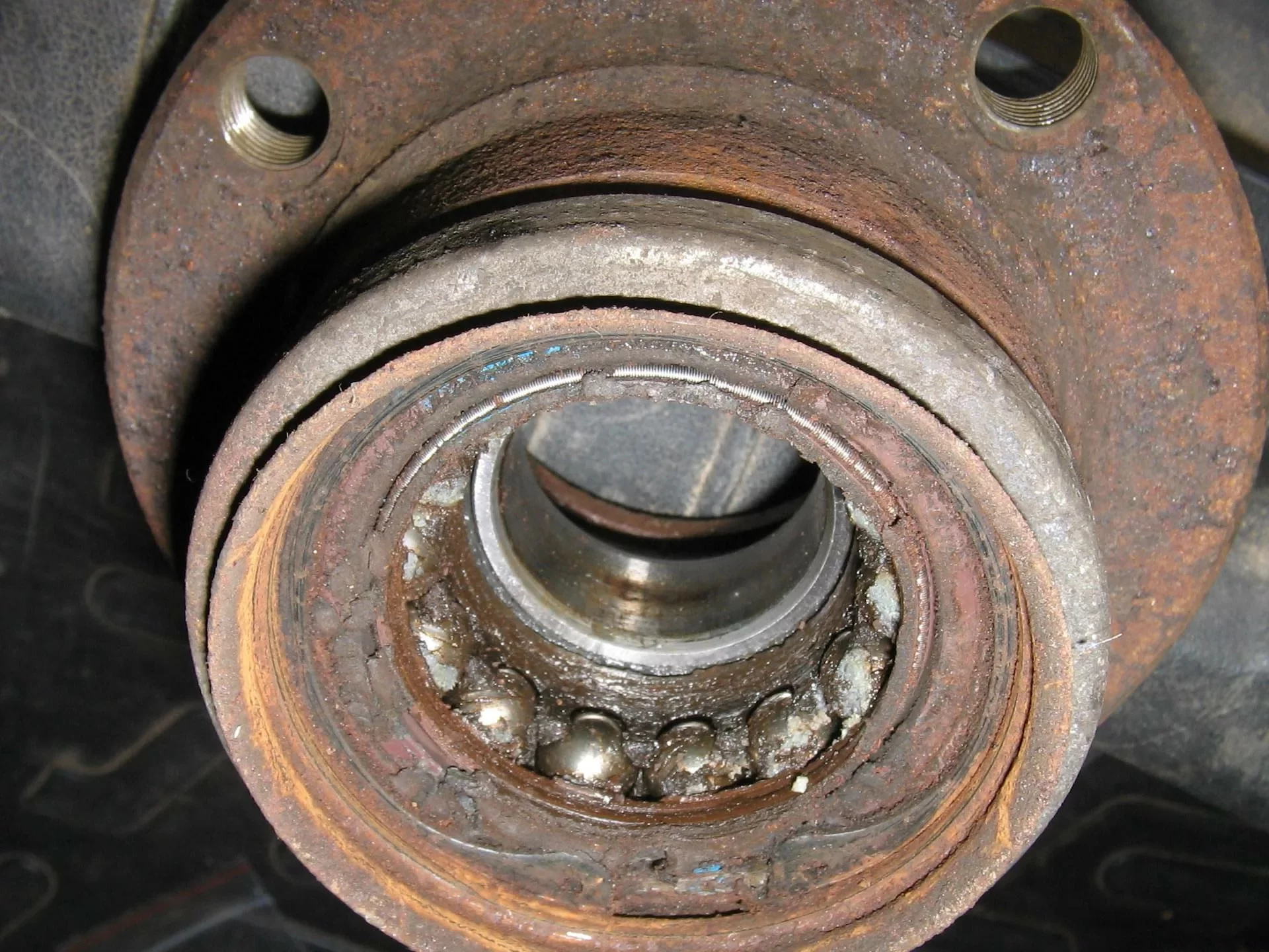

Машина Grants FL 2021 г. пробег 206. тыс.
Проблема с задним ступичным подшипником. Меняю с обеих сторон, проезжаю 500-1000 км и колесо опять начинает люфтить, гудеть и т.д. В сервисе ссылаются на плохие подшипники. Сзади с правой стороны, во внутренней стороне съело колесо заметно, но пробег на этих колесах 35 тыс. км. Возможно говорят балка чуть кривая, как быть и что делать?

    Проверить на стенде углы установки колес, если балка кривая сразу будет видно. Посмотреть оси ступиц, в принципе можно заменить, не так и дорого. Можно взять ступицы в сборе с подшипником, стоят почти так же как 1 оригинальный подшипник. Проверить колеса на их ровность. Задние подшипники у гранты то ещё слабое место
  3. Балансировку колёс проверьте, от этого тоже может разбивать
  4. 1. Плохое качество - ищите другой бренд
    2, самый важный - набивайте подшипники высокотемпературной смазкой. С завода большинство подшипников идут с маленькой каплей смазки внутри, отчего быстро умирают.

  5. Попробуйте проверить и прокатать диск колеса со стороны которой, подшипник долго не живёт! Даже малейшая деформация диска колеса приводит к выходу из строя подшипник((
  6. какие подшипники покупаете? какой фирмы?
