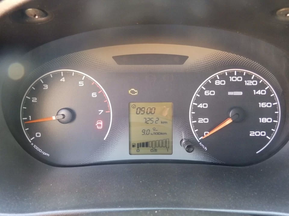

Ошибка Р0171, машина на газу
Лада Гранта.
Часто выходит ошибка Р0171.
Машина на газу.
Дроссельную заслонку прочищал.
В чем может быть проблема?
  1. Бедная смесь, начните с подсоса воздуха после ДМРВ
