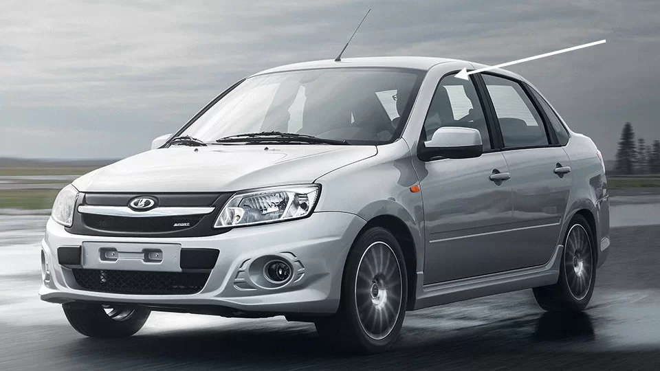

На скорости водительское стекло закрывается не полностью
Лада Гранта.
При скорости 100 км/ч и выше не до конца закрывается водительское стекло, остаётся щель. Снижаешь скорость, стекло закрывается. Стеклоподъёмники ручные.
Что может быть?
  1. Это "болезнь" Грант ((. Набегающим потоком "искривляет" положение стекла на направляющих + еще уплотнительные резинки и бархотка не вплотную.  У меня и на электростеклоподъемниках так же(( Думаю если заморочиться с удлинением и уплотнением направляющих и другие уплотнители поставить, - можно исправить этот дефект!
