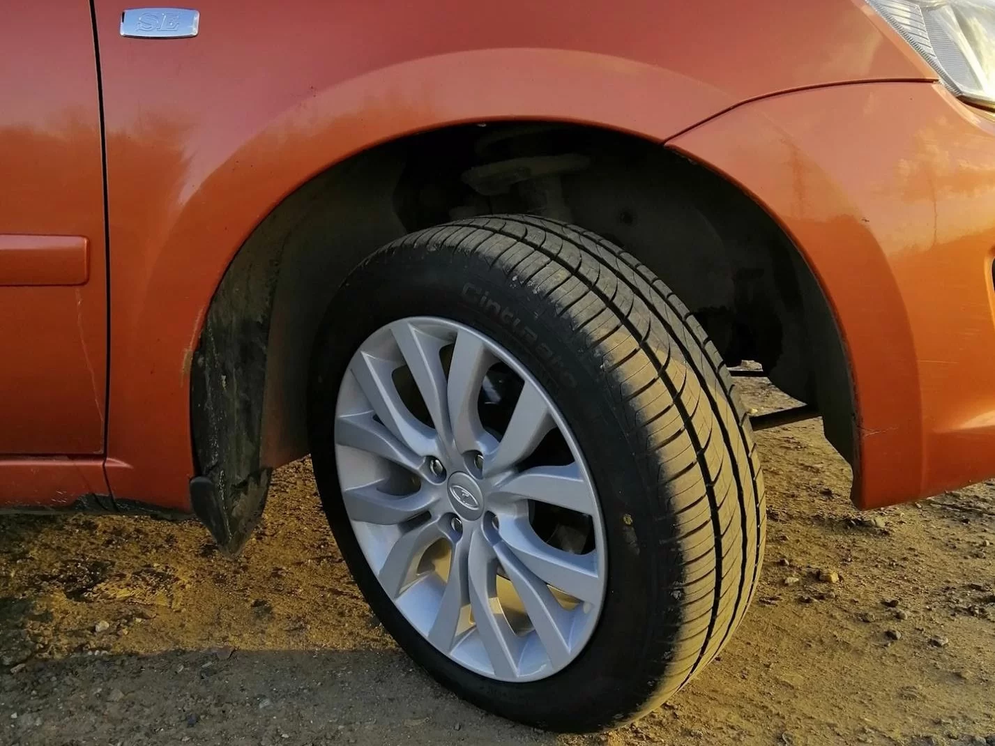

Всём привет, Лада Гранта.
Появился скрежет при повороте руля вправо, при движении. Подвеску трясли, всё норм.
Кто сталкивался с такой проблемой?
  1. Нашли причину, микротрещины задней левой ступицы.
