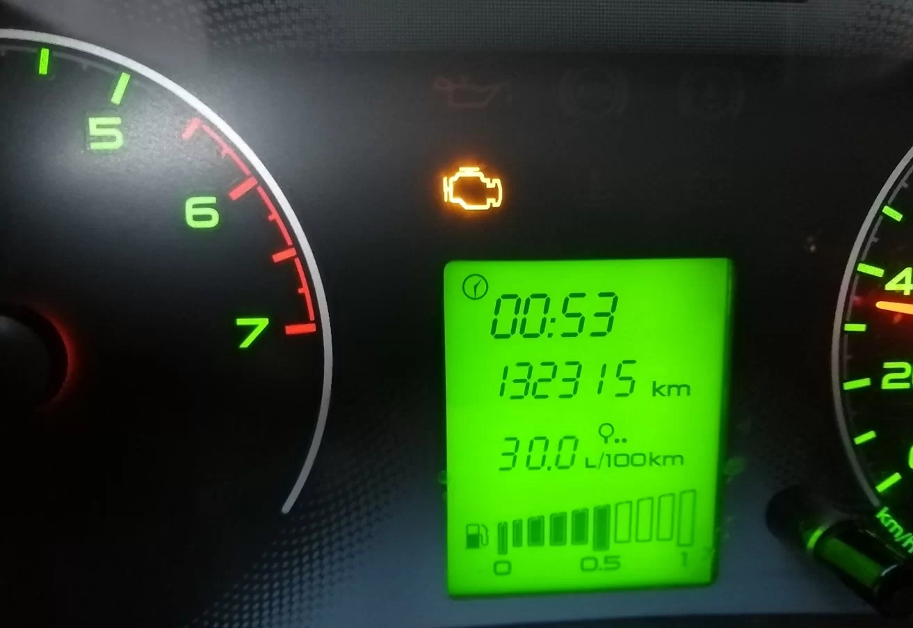

На ходу начинает мигать Check Engine и троит двигатель
Лада гранта 2019г рестайлинг без киндера, 8ми клапанная.
На ходу начинает моргать чек и троит. Глушу, запускаю на ходу и всё норм работает.
Свечи, высоковольтные провода, катушку поменял, отрегулировал клапана и всё ровно есть проблема.
Помогите. Диагност говорит многочисленные пропуски зажигания и из-за этого блокируется топливная система.
  1. Гость Дмитрий
    Гость Дмитрий
    20 октября 2023 21:15
    А компрессию мерил?
