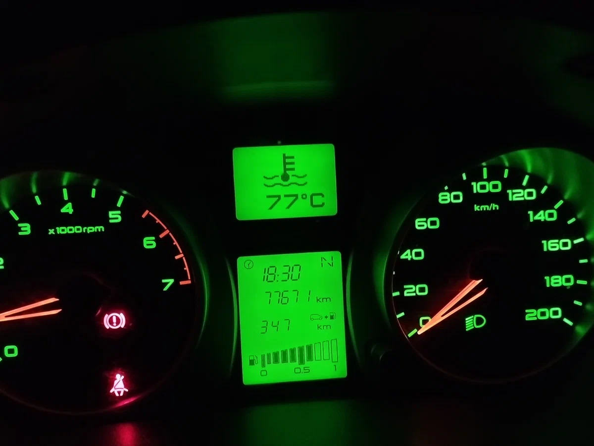

На Гранте лифтбек 2020 года заметил уже не первый раз, что скачет время, то одно время то другое. Езжу Ростовская область и Ростов-на-Дону, Краснодарский край. Возможно GPS Glonass отваливается? Или в чём проблема?

  2. Скорее всего это проблемы GPS|Глонасс.
    Сейчас очень много где активно работают "глушилки" от дронов. Особенно если рядом какой-нибудь стратегический объект
    В частности в моем регионе GPS работает крайне плохо, именно по этой причине.
    Если попадаете в зону работы "глушилки" - то время будет сбиваться, если оно синхронизируется со спутника.
    Я вынужден был отключить синхронизацию времени в настройках часов.
