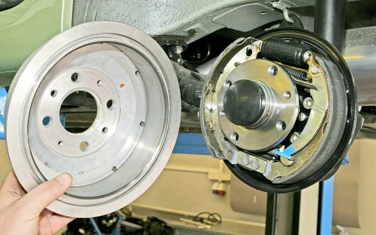

Лада Гранта Кросс, пробег 50 000.
Замена задних тормозных барабанов и колодок. Через 4 000 пробега все опять под замену. Барабаны и колодки изнашиваются в виде "зубьев пилы". Я думаю из-за попадания мелких камней. Что можно сделать? И еще. На СТО подсказали, что барабаны можно поменять на чугунные. Хотелось бы узнать их маркировку.
  1. И ещё не делайте ручник на 3-4 зуба я игрался подводил в идеале что бы было и педаль вроде быстрее схватывает и туже становится вывешивал колёса крутятся ,но по факту заметил что передние диски сильнее грется стали и выкат хуже стал .как это работает хз вернул 6-7 зуб машина уклон держит и все стало хорошо ( Как то так)
  2. Вывеси колёса покрути потом заведи и погазуй в моменте пусть кто то покрутят колёса если цепляют то вакумник там смотрите была такая проблема точнее в главном тормозном шток закусывало

    На тормозном стенде были? Какие с него данные - покажите.

    4000 пробега? Бред какой-то. У меня Веста 16го года, пробег 150 тысяч км. Ни трос, ни колодки и тем более барабаны, я ни разу ни менял (тьфу-тьфу-тьфу). Даже не лазил туда. 💁‍♂️
    1. А это возможно? И что мне покупать? А ТО я пройду?
  5. Чтобы камень попал внутрь барабана этот надо постараться), может что-то с цилиндром?
    1. Сам не понимаю. Колодки первый раз менял еще раньше. Вынос на заводских барабанах был той же формы, но до 50 000 дотянул. А теперь надо все менять снова. Поездки в основном по асфальту, по грунтовке короткие. Цилиндрики менял уже пару раз.
    2. До лады был пассат 3. Барабаны поменял после 110 000 пробега. Эксплуатация в тех же условиях.
    3. Может проблема с ручным тормозом,  его тросами. Если вы им часто пользуйтесь то.....
