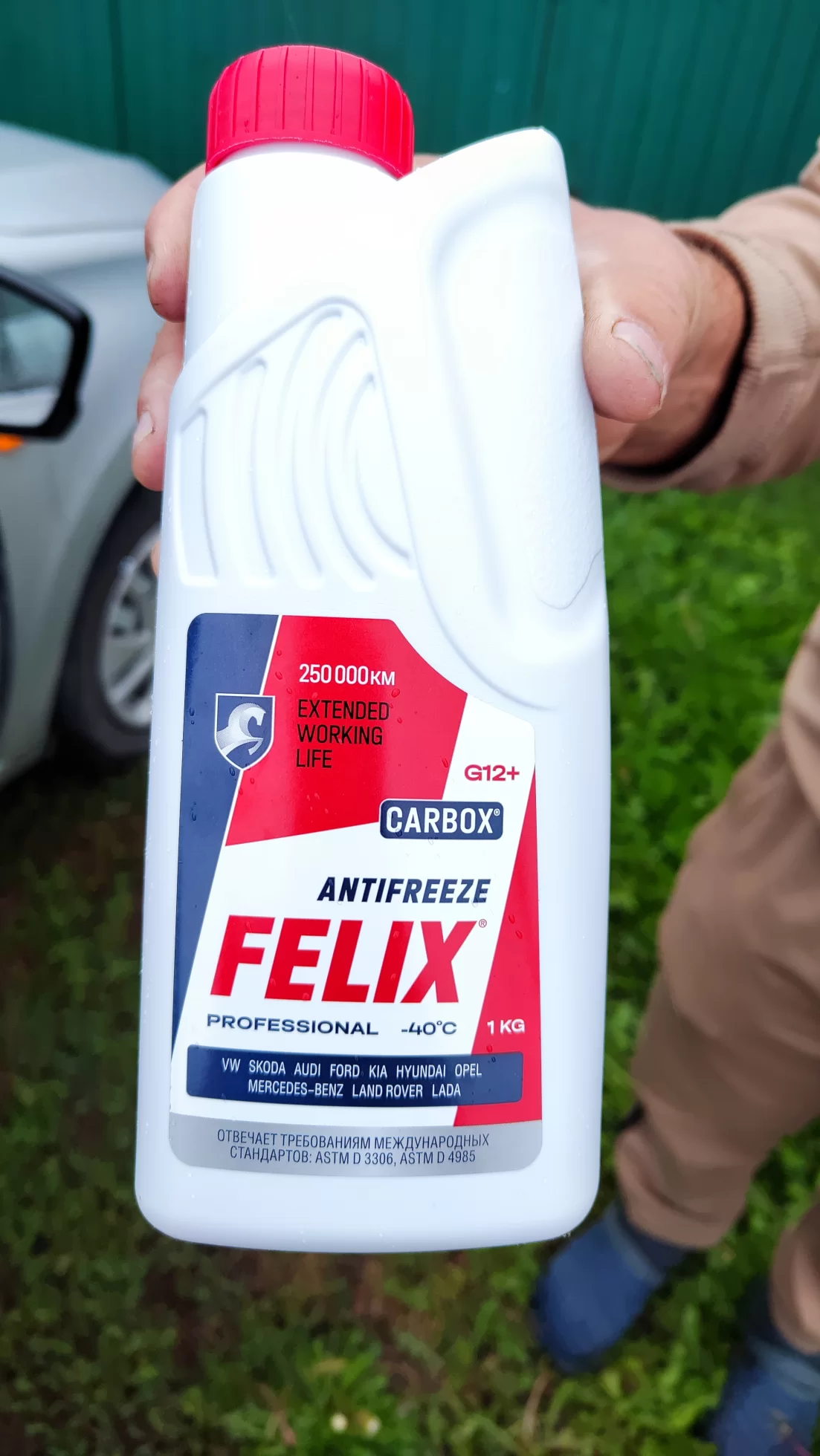

Доброго вечера, господа. Пишу от лица не сильно шарящего за автомобили в принципе человека. Итак, суть проблемы: перестала греть печка на Гранте 2015 года.
Полазив по разным форумам, поняли, что
  • а) не открывается термостат
  • б) забит радиатор, который находится под панелью в салоне.
Вариант б) оказался правдивым и мы заменили радиатор (без разбора всей панели, пришлось пилить трубки радиатора и пихать его со стороны педалей). Также промыли шланги, поскольку в них были дичайшие пробки в виде розовой субстанции (от предыдущего владельца досталось, чёрт знает какой антифриз им использовался), а также прогнали водой по ним.
Казалось бы, печка стала греть. Но не долго, ибо спустя примерно месяц, печка по тихоньку стала греть всё меньше (кое как могла прогреться только при температуре антифриза от 90 С), теперь и вовсе не греет. Так вот, в чём может быть ещё проблема? Снова пробка образовалась или забился радиатор? Антифриз прикрепил фоткой.
  1. Деньги есть купи основные радиаторы если нищий как я то промывка всей системы и новой печки тоже старое гомно так и будет по системе ходить ( водой не промывай а этой не могу вспомнить кислотой ей все промывают пищевая вроде
  2. Гость Александр
    15 декабря 2023 10:38
    Похоже полная промывка нужна всей системы и лучше 2 раза. На старом антифризе, потом слить и на дис воде, оба раза с реагентами хай гир или ликвимоли, или отечественными.
  3. Скорее теже сгустки розовой субстанции вымыло с блока и подбило в радиатор.
    Проверить радиаторы, промыть всю систему охлаждения.
  4. Термостат наоборот открытый может быть и поэтому долгий разогрев. Пробка на расширительном бачке не держит. Завоздушивание системы. Заехать на горку что бы перед был наверху и хорошенько прогазовать.
