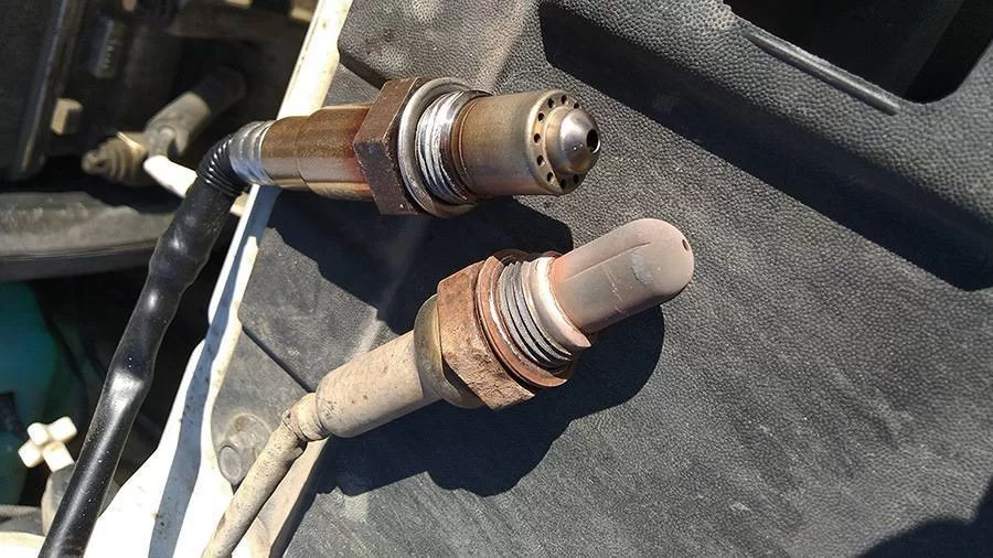

Лада Гранта. 2015 года 8 клапанов 130 т пробег.
Проблема вылезла случайно, когда приобрел на всякий пожарный ELM327 нормальный на 2х платах. Чек не горит, машина едет бодро, обороты не плавают, все хорошо, но датчики кислорода показывают (0) v, и коррекция тоже по нулям.
Взял тестер, отключил разъем датчика кислорода и там, где должно быть 0,45v у меня показывает 2,5 вольта, остальные провода по вольтажу совпадают, как по мурзилке.
Подскажи куда копать дальше если кто знает?

    Если ошибок нет, похоже, они оба отключены программно, то есть прошивка не родная.
    Каким боком это вылезет - неизвестно, так как смесь формируется не по датчику кислорода, а нечто среднее, как в карбюраторе.
    1. Спасибо за ответ) решил посмотреть эбу .точно до меня снимали (гайки коцаные и шабочек нету).эбу не вскрывался точно и пломба и не царапаные ушки) вскрыл на предмет корозии все как с завода чистенько, всё собрал обратно.походу прошитая . наклейка и в иэлемке (I484GR15)
