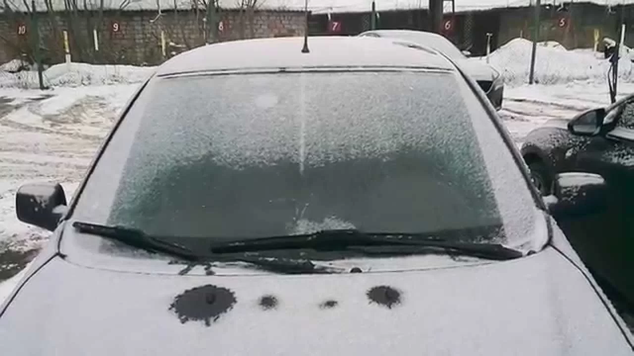

Всем добрый день. В наличии Гранта 2022 года с заводским обогревом лобового стекла.
В мороз (ниже -15) этот самый обогрев не работает. Вернее при нажатии кнопки обогрева она (кнопка) загорается, но наледь со стекла вообще ни как и ни где не отходит. Если включить обдув через начинает отходить снизу вверх. При температуре примерно выше -15 обогрев нормально быстро  отогревает стекло от наледи.
Машина еще на гарантии, но в сервисе дилер скорее всего проверит в теплом боксе и скажет, что все нормально. Как быть, что делать?

    Лично я завожу двигатель с автозапуска, но на прогрев заранее ничего не ставлю - так двигатель прогреется быстрее. А когда сажусь в машину включаю и обдув и прогрев лобового  стекла нитями при необходимости. Прогрев лобового на Гранте слабоват и эффективен только до минус 10 - проверено на собственном опыте.

    Здравствуйте. У меня на Весте в сильный мороз (25-30 градусов) очень медленно оттаивает стекло. Минут 15.  Минут 10 вообще ничего заметного  не происходит. Лед даже не тает, а как бы сразу высыхает.  Это без помощи обдува. Минут через 7 обогрев автоматически отключается и нужно включать заново.   Так что попробуйте подождать подольше.
    1. Спасибо за совет, но от обдува стекло быстрее отойдет. И потом если обогрев лобового стекла нормально работает, то очень хорошо заметно границы зоны обогрева. А если в мороз  ниже -15 одновременно работает обогрев стекла и обдув, то этой зоны  обогрева не видно. Просто постепенно снизу вверх стекло оттаивает. Даже если повторно включить второй раз обогрев стекла.

  5. А вы езжайте к дилеру и не заезжайте в бокс. Вызовите приемщика на улицу и продемонстрируйте. Можете снежка на стекло насыпать. Авто естественно нужно остудить.

    Ему тяжело прогреть стекло с первого раза. Нажмите повторно кнопку обогрева, в таких случаях мне помогало.
  7. Может просто мало ждали? В морозы реально долго ждать. Минут пять, не меньше.
    1. обогрев сам отключается через 5 минут работы и ноль результата

    На обогрев стекла по моему стоит огрпничение, должно быть напряжение батареи не ниже 12вольт, если ниже, обогрев не включится.

    Попробуйте подзарядить АКБ
    1. С аккумулятором все в порядке, время от времени я его подзаряжаю, но заряд почти не берет (2-3 ампера) . К тому же в мороз когда обогрев лобового не работает - все остальные энергозатратные потребители, такие как обогрев сидений или обогрев заднего стекла вполне нормально работают (заранее говорю, что одновременно с обогревом лобового стекла я их не включаю)
