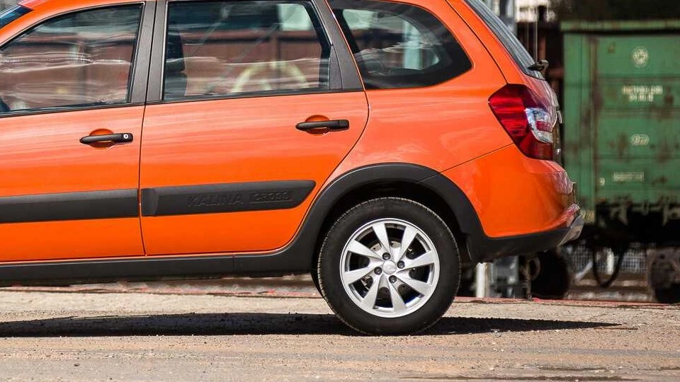

Здравствуйте. Калина 2 кросс.
После замены тросиков ручника, замены переднего левого тормозного цилиндра (он подклинивал тоже), возникла проблема с задним левым колесом, машина будто на этом колесе стоит на ручнике, немного "сидит". Обнаружили, как приехали с дачи, заметили запах горелого сзади. Потрогав колесо, оно было тёплым, а барабан кипяток, остальные колёса в полной норме.
Посоветуйте, пожалуйста, как решить эту проблему? Натянули мне ручник до 3 щелчков как положено. До вмешательства в систему вышеуказанной проблемы колесо не испытывало. Заранее Огромное Спасибо за подсказки.
