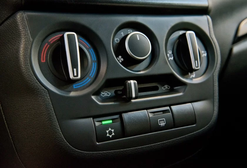

Кондиционер после включения сразу выключается
Машина Лада гранта лифтбэк  2018г.  Я владею ей с 2022 года.
После этой зимы начались проблемы с кондиционером, а именно - после включения он сразу выключается, потом опять выключается и выключается, при этом весь автомобиль передергивает.
Заехал на диагностику - ошибок нет, заехал к двум разным кондиционерщикам - сошлись они в одном - в системе избыточное давление. При включении кондиционера он нагнетает максимальное давление и система вырубается, а потом запускается снова, но опять давление и опять вырубается.
Вернусь к тому с чего начал - 2 года машина работала абсолютно исправно, кондиционер не заправлял, в него в принципе ни кто не лазил.
На мой вопрос «откуда такое давление?» у обоих варианта три:
1) Забит радиатор (хотя второй мастер исключил это, т.к. при проверке кондиционер дул холодный воздух и почему-то почти не выключался)
2) Проблема в электрике (в мозгах машины) (был у электрика - он проблем не нашел, сказал что программа вообще не видит кондиционера)
3) Перекачали фреон (но ещё раз - 2 года всё было нормально и ни кто туда не лазил)
Куда рыть дальше и к кому идти не понятно… Что можете подсказать?
