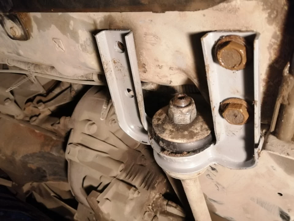

Здравствуйте. Лопнул краб (кронштейн растяжки передней подвески) на Ладе Гранта. При замене обнаружилось, что лопнули и болты по одному с двух сторон (один выломали, когда защиту снимали мастера, а другой видимо лопнул вместе с крабом). Вытащить болты, оказалось не простым делом. В данный момент стоит по 2 болта (фото). Подскажите, насколько критично оставлять по 2 болта? (опасно ли это?).

  1. Добрый день.
    Нужно крепить на все 4 болта!

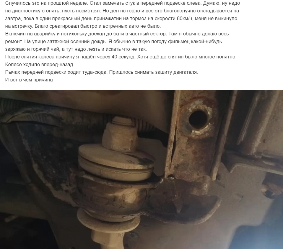

    пример https://www.drive2.ru/l/630619122748622333/
    1. имеете в виду на каждом крабе должно стоять по 3 болта ?  одно отверстие судя по скинутой Вами статье находится в невесомости . и подскажите вообще управлять тс можно пока с 2 болтами на крабе ?
    2. Крепить нужно на все болты, которые предусмотрены конструкцией автомобиля.
      И затягивать с нужным моментом, который указан в технологической инструкции завода (тут можно скачать)
    3. Гость Вадим
      Гость Вадим
      3 июля 2024 08:20
      Нельзя! пожалуйста не выезжай на дороги общего пользования на неисправном автомобиле
