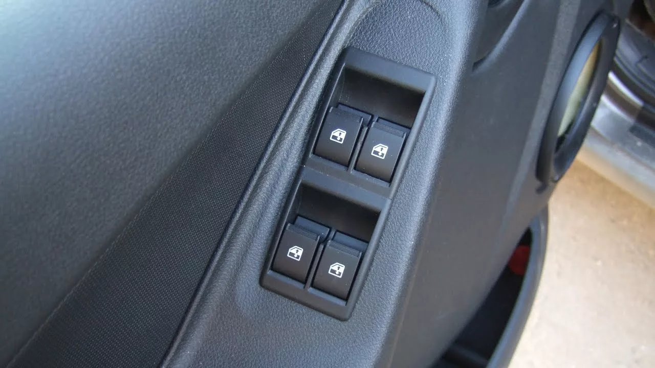

Почти с самой покупки, спустя 500-700км заклинил стеклоподъёмник водительский. Не вверх, не вниз, в 10-15см от крайнего верхнего положения. Спустя 15-20минут дороги заработал сам. Ненадолго проблема пропадала, но появилась вновь. Решал проблему ударом по дверной карте в районе фишки на моторчик +-, либо захлопыванием двери.
Потом мое решение проблемы не сработало, пришлось ковыряться в 12 часов ночи, снимать дверную карту. Отсоединял фишки от блока и от моторчика. Проходился очистителем контактов. Неделю все было хорошо, стеклоподъёмник работал.
Но сегодня вновь у меня его заклинило!! Всегда стопорится в одном и том же положении, не выше, и не ниже. Стал опять снимать дверную карту (действия выше) и он опять заработал.
В чем может быть проблема? Почему пропадает контакт с фишек? Или дело в моторчике?
Пассажирский работает всегда идеально, ни разу не подводил. Перекидывание фишек местами не помогало, подкидывал другой блок во время поломки - не помогало.
