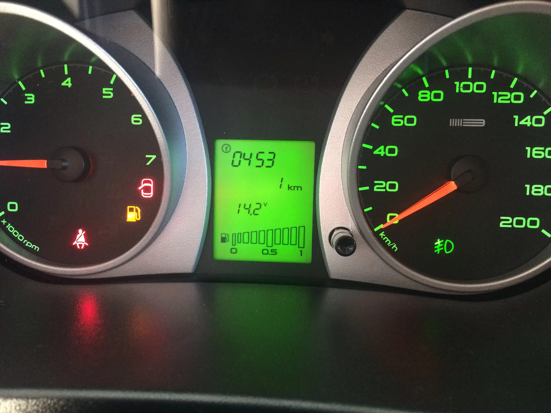

Добрый день! Подскажите пожалуйста, Гранта ФЛ Лифтбек, 23-й год выпуска, какой точный объём топливного бака? Поставил себе в машину БК «Штат», при заправке до полного бака, даже под горловину, БК выше 47 литров не показывает, и обратный отсчёт начинается через 40-60 км. пробега в зависимости от того где едешь, город-трасса. Это особенность самого БК или ДУТ в Гранте откалиброван на такой максимальный  объем топлива?

  1. в бк штат потому что так запрограммировано!!! с завода! в эбу! инфу берут с эбу по кан шине!
    ровно 50 не покажет, даже по кан в проге 2дин магнитолы! В баках гранта/калина 50л! до отстрела зальется если пустой бак то литров 40-45!!! + если лить после отстрела до горла потихоньку, всегда доливается ровно 8литров!!! +/- 0,5л.
  2. Сам бак 50, еще литров 4-5 в горловину влезает. Бортовой 47 показывает даже при заправке под пробку - у меня Лифтбек 2014 года, тоже самое показывает на шитой ммс.
