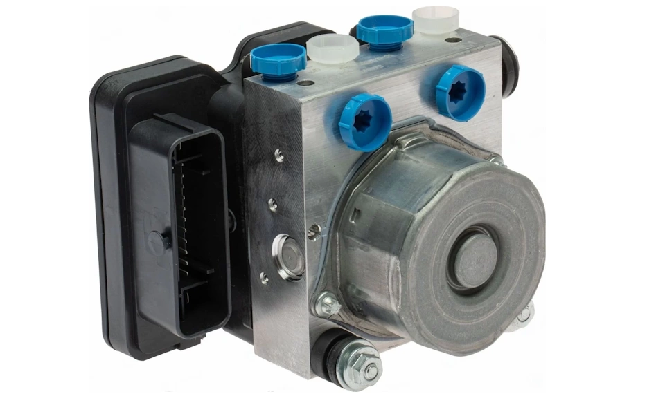

Была замена гидроблока АБС на Гранте. Как правильно прокачать тормоза при установке нового гидроблока АБС незаправленного?

    Прокачка тормозов после установки незаполненного гидроблока ABS (антиблокировочной системы) проводится при выключенном зажигании, когда по умолчанию все клапаны в модуле ABS открыты и жидкость из бачка поступает в модуль самотёком. Иногда советуют другой способ: запустить мотор, нажать на тормоз и ждать, когда жидкость прокачается насосом, — это опасно: если в системе окажется воздух, насос долго не протянет! Удачи!

      "Иногда советуют другой способ: запустить мотор, нажать на тормоз и ждать, когда жидкость прокачается насосом, — это опасно: если в системе окажется воздух, насос долго не протянет! Удачи!" Дак  Гидроагрегат АБС незаполнен, значит в нём воздух, значит изначально опасно, получается!
