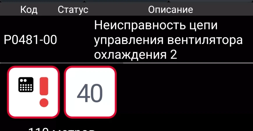

Ошибка P0481, что делать?
Гранта 23 года голая.
ELM327 показывает ошибку 0481. Если стереть, то сразу выскакивает заново. На щитке чек не горит.
Что это такое или это нормально?

    У вас голая машина и скорость у вас одна... Дело в прошивке.. Косячная.. Не обращайте внимание..у вас пин первой скорости от второй в эбу и доп релюх на вашей машине нет
    1. Спасибо большое вам за помощь
