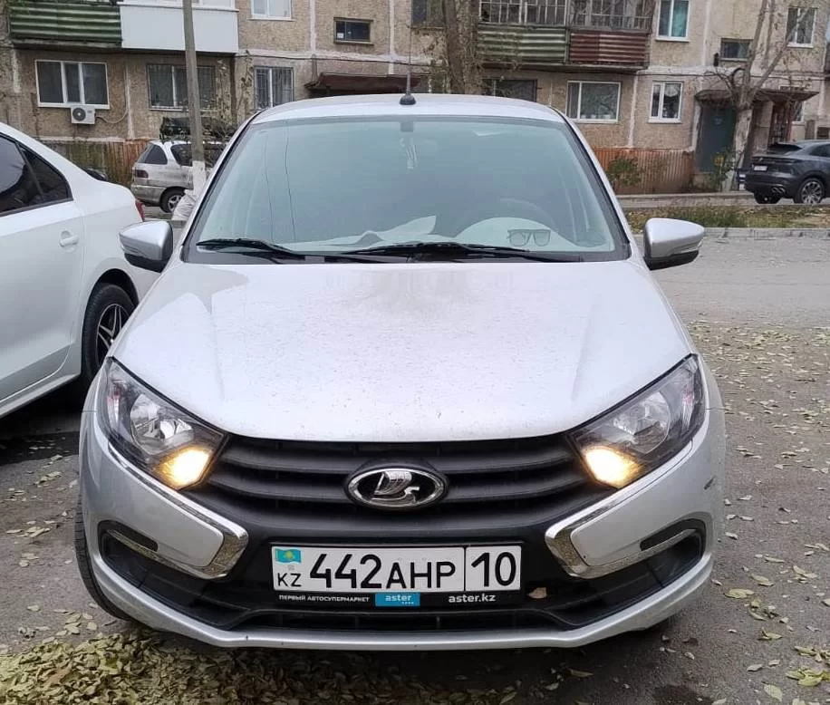

Раз в 8-10 минут моргает лампочка давления масла
Лада Гранта 2024 г. в.
Время от времени, примерно интервал 8 минут, загорается лампочка давление. Мигает и пищит. Это случилось после небольшого удара дна. Щуп проверял масло в норме.
Подскажите пожалуйста, что может быть?
