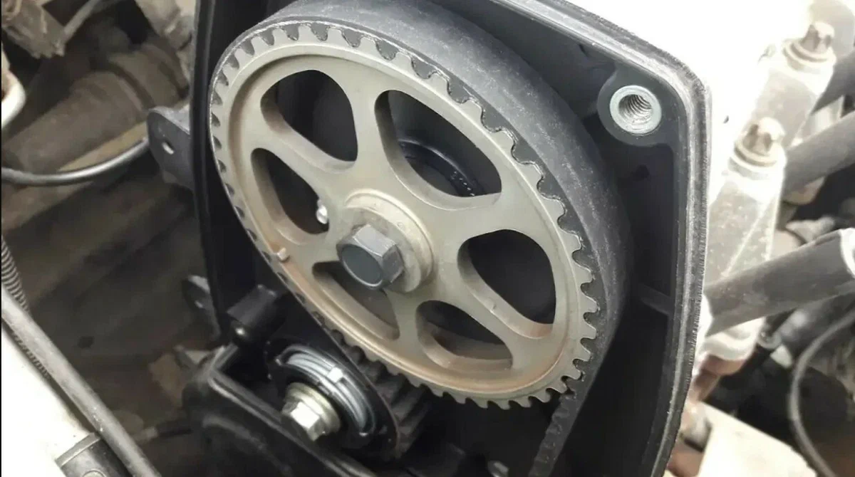

Всем привет. Заменил ремень ГРМ (гранта 8кл.). Решил проверить. Начал заводить, а она с трудом заводится и очень сильно троит. Оказалось, что заводил без шкива коленчатого вала. Поставил его на место. Ничего не изменилось. Метки проверял раз 10 все нормально. В чем может быть проблема?

    21 зуб шкива коленвала должен оказаться напротив датчика положения коленвала
