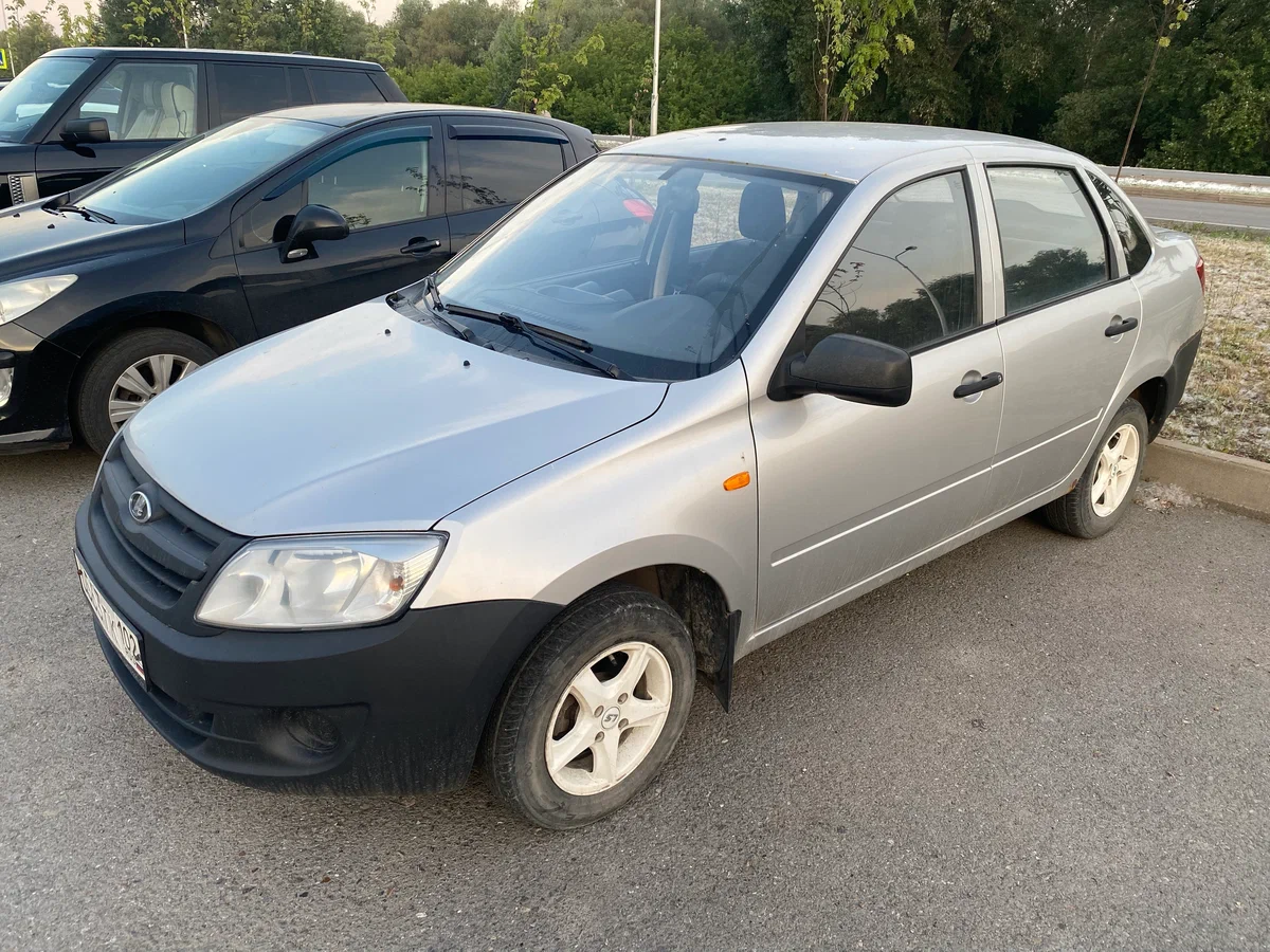

Всем привет. Купил сыну Гранту 2013 г. в. 8-ми клоп в так называемой «бомж комплектации» — некрашеные бампера, нет ЭУРа и АБС и т. д. И всё бы ничего, но как выяснилось есть проблема с тормозами.
Педаль тормоза ватная, тормоза схватывают не сразу. Кроме того, при более-менее резком торможении задние колёса встают колом, а передние продолжают вращаться. Хотя, всё должно быть наоборот. И если осенью приноровившись к таким тормозам ездить ещё можно было, то с наступлением зимы зад начинает обгонять перёд и машину заносит в бок.
Пытались отрегулировать колдун, даже поменяли его на новый, но результата это не дало. Прокачка тормозов и ревизия передних суппортов ситуацию в корне не поменяли.
Кто-нибудь сталкивался с подобной проблемой, что делали?
