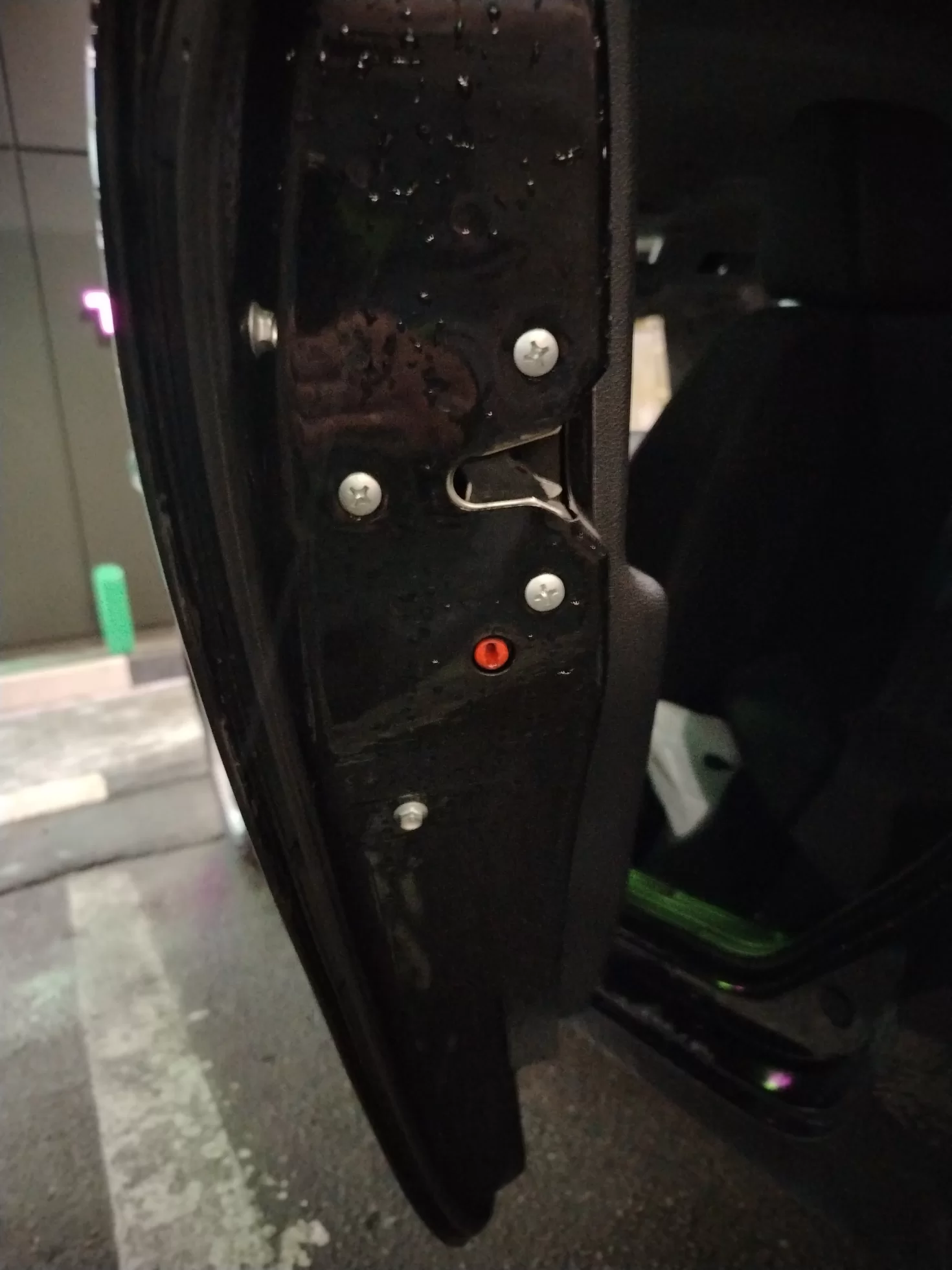

Здравствуйте. Гранта 23 года.
Не открывалась задняя дверь с улицы, только из салона. Потом решил повернуть красную штуку с торца двери и теперь вообще ни откуда не открывается.
Кто сталкивался подскажите, как её открыть? Спасибо
  1. Натяните до упора ручку открывания двери и нажмите кнопку центрального замка на открытие. На весте помогло.
  2. Потом решил повернуть красную штуку с торца двери
    Это гениально, браво!laughing
  3. Гость Дмитрий
    Гость Дмитрий
    19 декабря 2025 13:27
    Теперь уже только со снятием обшивки
    1. Мне интересно: как снять обшивку не открыв дверь? Попробуйте ладонью постучать по двери, подергать ручку со смещением вверх-вниз.
    2. Гость Дмитрий
      Гость Дмитрий
      19 декабря 2025 17:43
      В машине же не одна дверь. Снять заднее сиденье и снять/отогнуть обшивку.
    3. Гость Александр
      21 января 2026 08:09
      Открываешь заднию подушку, лопаткой для обшивки снимать,просовываешь руку и  нажимать на язычок!!! Убери Детский замок и начинай искать проблему!!!
