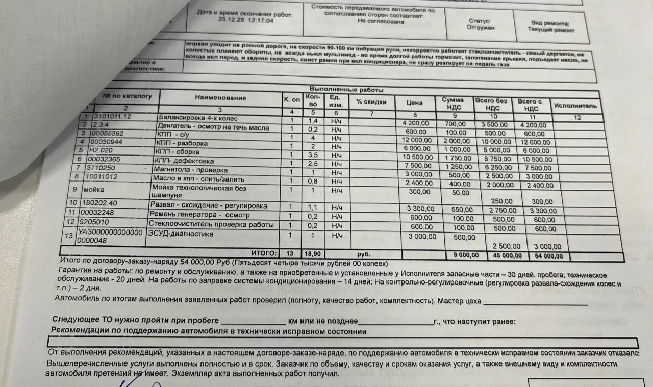

Дорогие автовладельцы, в начале года у родственника появилась новая Лада Гранта 8-кл. люкс (#Club`24 с Enjoy Pro). За 10 месяцев аккуратной эксплуатации и ~11500 км пробега появились технические вопросы, которые были продиктованы по телефону официальному дилеру (ОД), у которого собственно машина и приобреталась. ОД внимательно выслушал и записал вопросы, предложил приехать, пройти платную (3000 руб.) диагностику и если подтвердится гарантийный случай, то бесплатно отремонтирует, а деньги за диагностику вернёт.
Сегодня был визит к ОД. В салоне родственнику предложили подписать договор-заказ-наряд на платный (!) ремонт на 54000 руб., сославшись на п. 3.6 гарантийного талона («Устранение неисправностей эксплуатации и работы, выполняемые по талонам технического обслуживания и контрольно-смотровых работ по состоянию ЛКП и антикоррозийного покрытия кузова производятся за счёт потребителя. За счёт потребителя производятся также диагностические работы, проводимые по его инициативе и не связанные с устранением неисправностей, возникших по вине изготовителя в период гарантии, эксплуатационные регулировки вследствие ненадлежащей эксплуатации автомобиля, воздействия внешних и других факторов, в том числе: прочистка топливной системы, регулировка углов установки колёс, регулировка двигателя, осмотр и регулировка тормозов, регулировка механизма сцепления»).
Естественно родственник отказался и уехал в «прекрасном» расположении духа, с очень «добрым» отношением к АвтоВАЗу вообще и к этому ОД в частности.

  1. Что там такого в гранте чтоб за ТО отдать 50 тыс.? Я понимаю ехать туда на тазе с вариатором или на Xcite, но на гранте за такую сумму смешно

  5. У вас основная цена по накладной это деффектовка кпп с разборкой. Что у вас там с задней я не знаю, не включается она периодически на этой кпп - это конструктивная особенность передачи, она без синхронов. У меня у супруги на 10 000 пробега на той же кпп на весте развалилась шестерня (зубья) задней, передача не выключалась. Диллер за 38 выполнил ремонт.
    Что касается развала и биения колес - это всегда за свой счет было. Диллер по гарантии может сделать только в какой то очень маленький пробег, не помню точно вроде до 1000. Остальное зависит от вашей езды и дорог.
    Поджирание масла описано в инструкции, вроде там 500 грамм на 1000. Если жрет меньше это не к диллеру.
