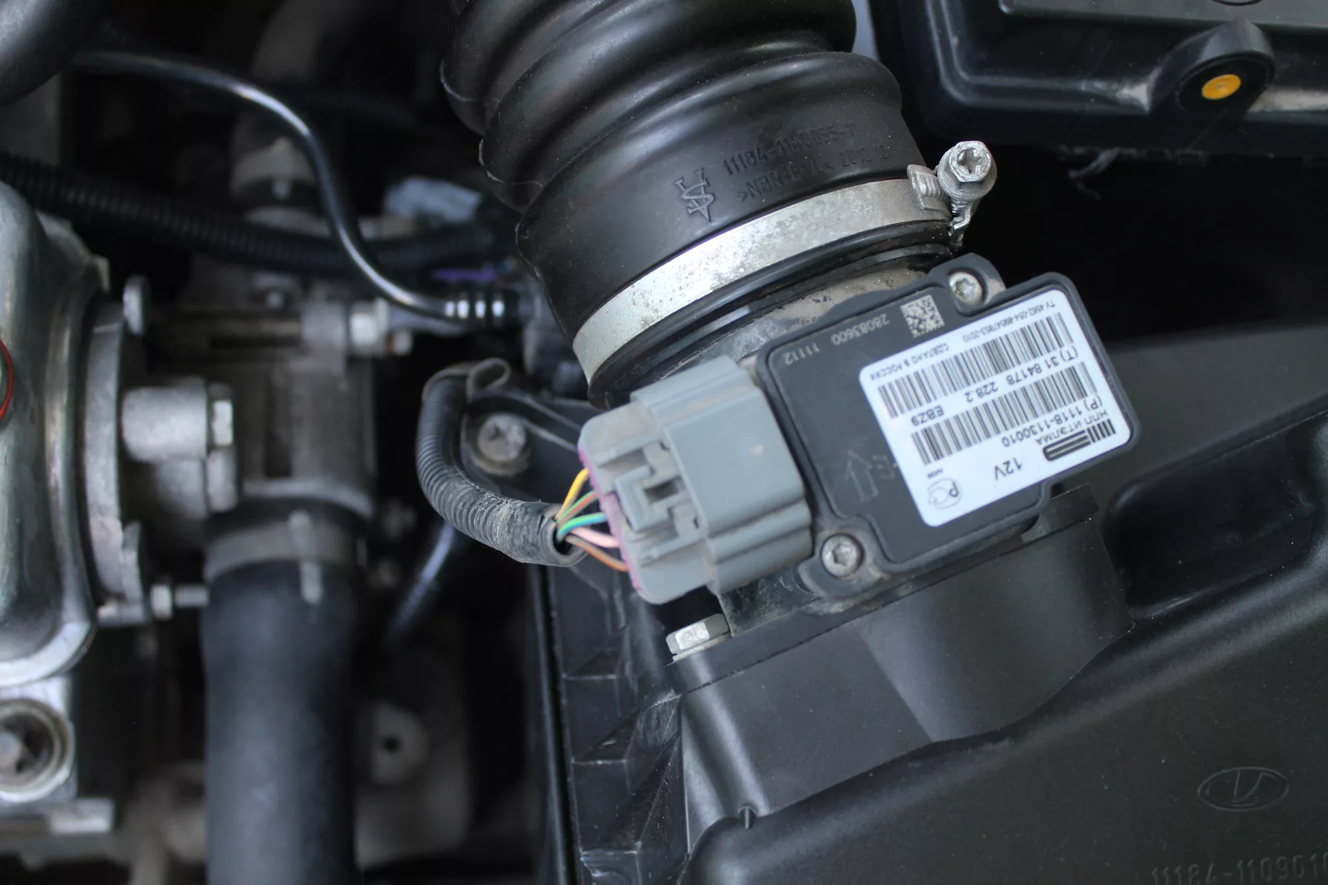

Завёл сегодня машину (Гранту) было все хорошо. Заехал в гараж на пол часа и машина начала сильно троить. После того как чуть ее прогазовал — заглохла, и начала заводится резво и сразу же глохнуть. Решил отсоединить фишку от ДМРВ и работает все идеально. Какой здесь вывод? Конец пришел ДМРВ?
  1. Тоже сталкивался с такой темой, 8 клоп. 87 лошадок, дело было 2-3 года назад.
    Точной истории не помню, но была проблема с этим ДМРВ..
    Купил новый ДМРВ у дц, чёт там почистили к тому-же: Форсунки и Дроссельную заслонку, может быть и ещё что-то..
    Поездил пару дней и проблема вновь вернулась, поставил вечером старый ДМРВ и ВУАЛЯ всё вери гуд, а датчик новый оказался бракованным, деньги вернул.
  2. ДМРВ сдох, известная болезнь.
    Самое время для перехода ДАД+ДТВ
  3. Скорее всего дмрв умер.
    Раз по картам работает отлично.
