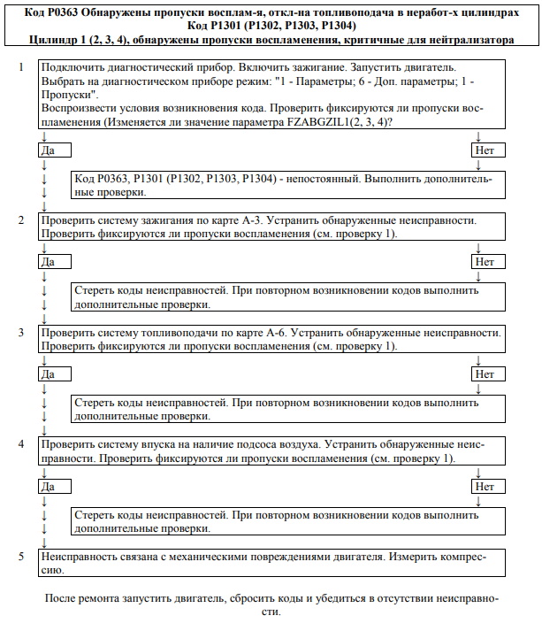

  8. Код Р0363 Обнаружены пропуски восплам-я, откл-на топливоподача в неработ-х цилиндрах
    Код Р1301 (Р1302, Р1303, Р1304)
    Цилиндр 1 (2, 3, 4), обнаружены пропуски воспламенения, критичные для нейтрализатора
    Коды Р0363, Р1301 (Р1302, Р1303, Р1304) заносятся, если:
    - двигатель работает;
    - частота вращения коленчатого вала двигателя NMOT находится в диапазоне
    600...5300 об/мин;
    - система осуществляет диагностику распознавания пропусков зажигания (B_LUSTOP =
    "Нет");
    - измеренная контроллером неравномерность вращения коленчатого вала превышает порог;
    - отсутствует код неисправности Р0336.
    Сигнализатор неисправностей начинает мигать сразу после возникновения устойчивой неисправности. С целью защиты каталитического нейтрализатора может быть отключена топливоподача в
    тех цилиндрах, в которых были зарегистрированы пропуски.
    Описание проверок
    1 Проверить, фиксируются ли пропуски воспламенения в момент запроса.
    2 Выполнить проверку системы зажигания.
    3 Выполнить проверку системы топливоподачи.
    4 Выполнить проверку системы впуска.
    5 Выполнить проверку компрессии.
    Дополнительные проверки
    Если пропуски воспламенения носят непостоянный характер, необходимо проверить:
    - надежность крепления клемм заземления жгута системы зажигания;
    - механические повреждения двигателя (низкая компрессия, повреждения поршней, распредвала, клапанов и т.д.);
    - систему впуска на отсутствие подсоса воздуха (проверить систему впуска после ДМРВ на отсутствие подсоса воздуха, убедиться в том, что вакуумные шланги присоединены надежно и не имеют повреждений);
    - неисправность элементов системы топливоподачи (см. карту А-6);
    - неисправность элементов системы зажигания (см. карту А-3);
    - крепление ДПКВ;
    - радиальное биение венца демпфера (задающего диска) должно быть не более 0,4 мм.
    Диагностическая информация
    Коды Р0363, Р1301, Р1302, Р1303, Р1304 возникают при пропусках воспламенения, приводящих к повреждению каталитического нейтрализатора.
    Диагностический прибор в режиме "1 - Параметры; 6 - Доп. параметры; 1 - Пропуски" показывает:
    - счётчик пропусков воспламенения FZABGZIL1(2, 3, 4);
    - бит приостановки диагностики распознавания пропусков зажигания B_LUSTOP.
    Если одновременно с кодами Р0363, Р1301, Р1302, Р1303, Р1304 фиксируются коды неисправностей цепей управления катушками зажигания или форсунками, то устранение неисправности следует начинать с карты соответствующего кода неисправности цепей управления.
    1. ОГО ! Большое спасибо за столь объёмный ответ !
