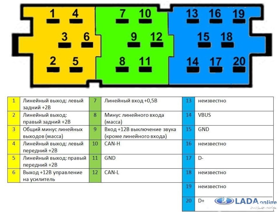

Добрый день! Лада Калина 2, 2015 г.в., шифр комплектации 41-015. БЕЗ парктроника. При этом при включении задней передачи звук штатной магнитолы выключается. В документации к автомобилю про эту ужасную функцию ничего не сказано. Есть ли возможность в сервисном центре Лада исправить данную ситуацию, а именно отключить отключение звука при включении задней скорости?
  1. krasich, всякое бывает. Вы проверили, получилось?
  2. Спасибо!
    А нормально, что на ТО, когда я задал тот же самый вопрос, специалист официального сервисного центра сказал, что отменить выключение музыки при включении задней передачи нельзя ?)
  3. Звук приглушается, когда на 9 контакт miniISO колодки магнитолы приходит +12 В. Отключите этот провод и звук при включении задней не должен будет отключаться.
    1. Гость Вячеслав
      Гость Вячеслав
      17 марта 2021 10:45
      Здравствуйте отрезали провод не помогло, отключили полностью фишку тоже не помогло
