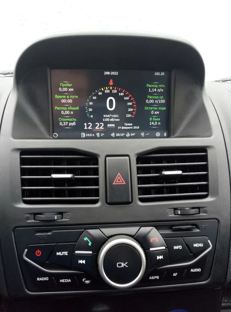

Здравствуйте всем! Автомобиль у меня Лада Калина-2, 2014 года, 219470, штатная мультимедийная система со штатным монитором.
Появилась такая особенность у ММС, включаю радио или музыку с карточки памяти, играет до тех пор, пока машина стоит на месте или двигается со скоростью до 40 км/ч. Как только скорость больше 40 км/ч, звук резко сбрасывается на ноль, если крутнуть громкость, то хватает на полсекунды, громкость опять сбрасывается на ноль. Причём, даже если машина едет по идеально ровному асфальту, т.е тряски нет.
Что за баг такой? Где то в настройках ММС надо что-то изменить или какая то другая причина? Почему звук сбрасывается? После покупки машины у прежнего хозяина в 2020 году ММС играла без проблем примерно год. Может у кого то была схожая проблема?

      я бы выбрал гребенку и не превышая 40 покатался. если звук будет пропадать то контакт от тряски. если нет, то дело не в контакте имхо, т.к. тряска не зависит от строгой привязки к скорости. тут уже что то софтовое судя по картинке. в оболочке точно нет никаких настроек?
    3. Здравствуйте!Сегодня,по подсказке людей, разобрался с этой проблемой. Оказывается,надо было два раза нажать на кнопку "Mute",с интервалом в одну секунду в режиме воспроизведения музыки и после этого ММС переходит в режим "ручной настройки громкости".До этого был активирован режим "автонастройки громкости " ММС в зависимости от скорости движения автомобиля,но видимо произошёл сбой в прошивке и вместо того,чтобы увеличивать громкость звучания по мере увеличения скорости движения,она вообще отключалась на ноль
