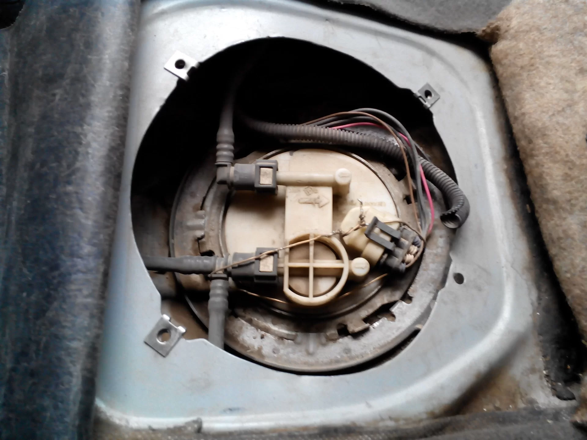

Здравствуйте, у меня Калина 1-го поколения, возникла интересная проблема .
Когда ключ перевожу в режим "зажигания" бензонасос не включается, но если его подключить напрямую к аккумулятору, и таким образом завести машину, а затем прогреть двигатель до рабочего режима, то проблема исчезает до следующего утра.
Что может быть?

    Реле бензонасоса в первую очередь проверьте.
    А ещё внутри модуля есть разъём, на 4 контакта, так вот выводы бензонасоса, бывают, обгорают. У меня на Калине было такое, ставил разъем Molex от компьютерного БП.
