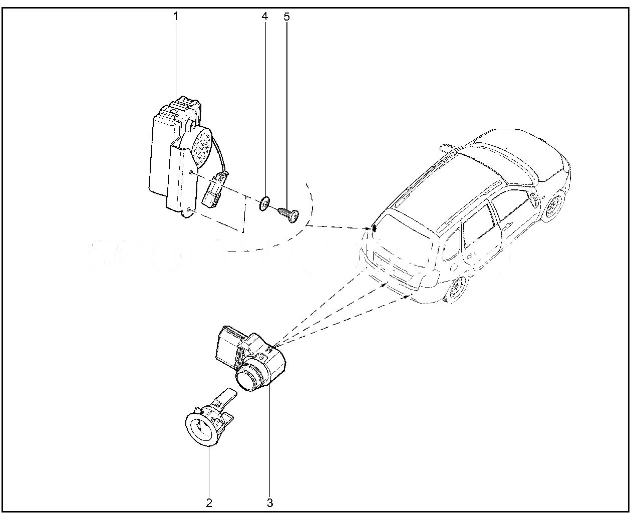

Раньше звуки шли сзади. Там и начал искать блок управления.
Отогнул обшивку тканевую снизу, снял пластиковую накладку сверху слева.
Есть жгут проводов от датчиков парктроника в бампере. Но никакого блока управления не увидел.

  1. С левой стороны стоит блок управления
