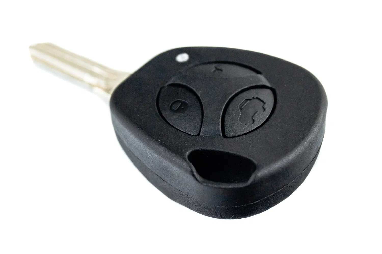

Всем привет. Калина 2 14 год комплектация люкс.
На выходных перестала открываться с кнопки на ключе (ЦЗ). С помощью веревки поднял концевик, открыл дверь (машина была закрыта на центральный замок) и даже не заорала, что ее открыли. Могло что-то случиться с блоком ЦЗ если такой существует? И где его можно в нашей машине найти? Или все завязано на ЦБКЭ?
P.s ещё одно интересное замечание к работе центрального замка.
Началось год назад, с кнопки ключа начала открываться только водительская дверь и чтобы остальные открыть нужно было через кнопку на двери нажимать.
Если прописать ключ на открывание всех дверей (зажать две кнопки на вставленном ключе в замке зажигания), то какое-то время оно работает как положено, но когда через какое-то время открываешь дверь, то приборка пищит и сбрасывает эту функцию и открывается так же только водительская дверь.

    Зачем открывать веревкой, если есть ключ?
    1. Ключ в замок не вставляется. Поэтому пришлось так
  2. зажать, т.е. там два варианта! или только водит. дверь и при езде автоматом закрываются двери, или все сразу открываются и закрываются! можно исправить физически проводами, на drive2 есть здесь
    у него много что полезного есть!
  3. предохранители проверьте все ли целы!
  4. в люксе цбкэ! прописывается к приборке и модулю двери водителя.
    цбкэ за приборкой внутри, из под низу посмотреть, где блок предохранителей можно там цбкэ увидеть.
    попробуйте заново все ключи прописать! с ключом краной метки.
    батарейку проверьте на этом ключе!
    1. Ключ вскрывали и смотрели он исправен, лампочка на нем моргает. Проблема в том, что прописать нечем, ключ с красной меткой потерян(
      А модуль водительский может быть виновен в этом , то что ключ на открытие и закрытие не срабатывает?
    2. может быть, жаль что потерян. только замок менять с новыми ключами!
