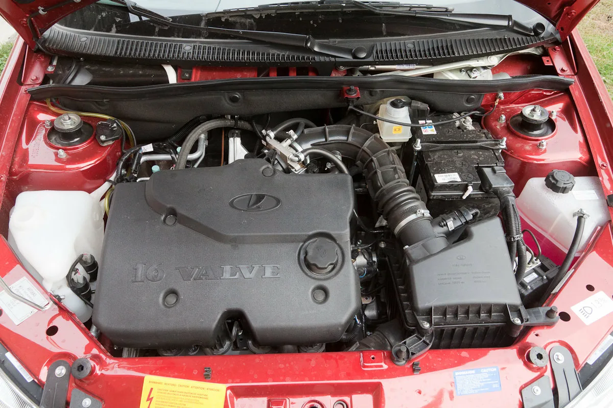

Здравствуйте. Лада Калина, двигатель 11194 1,4 л. 16 кл.
Заводится и глохнет, дальше — заводиться с трудом и только при полностью нажатой педалью газа работает в половину нормальных оборотов холостого хода и только, после нагрева до нормальной температуры 50-60 градусов, продолжает работать на 1000 оборотах в минуту, но при движении дёргается и еле тянет.
Топливный фильтр поменял, датчик холостого хода поменял, датчик температуры охлаждающей жидкости поменял, датчик положения дроссельной заслонки рабочий, свечи поменял — результат — без изменений…
В чём причина? Может у кого-то было то же самое? Подскажите. пожалуйста.

  1. А что показывает по диагностике: ошибки, параметры смотрели?
    А так гадать можно долго...
    1. Ошибка автоэлектрик сообщил, неисправная работа датчика фаз. Сказал надо посмотреть по порядку совпадение меток распред вала и коленвала, дальше - компрессию во всех цилиндрах и только потом поменять датчик фаз. Давление топлива в рампе доходит до 3-х МПа и дальше медленно падает. Снял рампу с форсунками и заметил одна из 4-х после выключения вращения стартера двигателя льёт топливо,т.е. "ссыт" - заменил на новую, установил рампу на место. И теперь почему-то стартер престал крутить через реле, но через перемычку контактов "30" и "87", т.е. управляемых обмоткой реле, - стартер крутит, но совсем не схватывает зажигание.

    Давление топлива проверьте.
    1. Спасибо. Проверил доходит до 3-х МПа и дальше медленно падает до 1МПа.Снял рампу с форсунками и заметил одна из 4-х после выключения вращения стартера двигателя льёт топливо,т.е. "ссыт" - заменил на новую, установил рампу на место. И теперь почему-то стартер престал крутить через реле, но через перемычку контактов "30" и "87", т.е. управляемых обмоткой реле, - стартер крутит, но совсем не схватывает зажигание.
    1. Спасибо. Не смотрел. Хорошо, посмотрю.

    А воздушный фильтр меняли? и правильно ли он установлен? а то вы уже почти все датчики поменяли а основное так и не посмотрели.
    1. Спасибо. Смотрел. Стоит как нужно.
