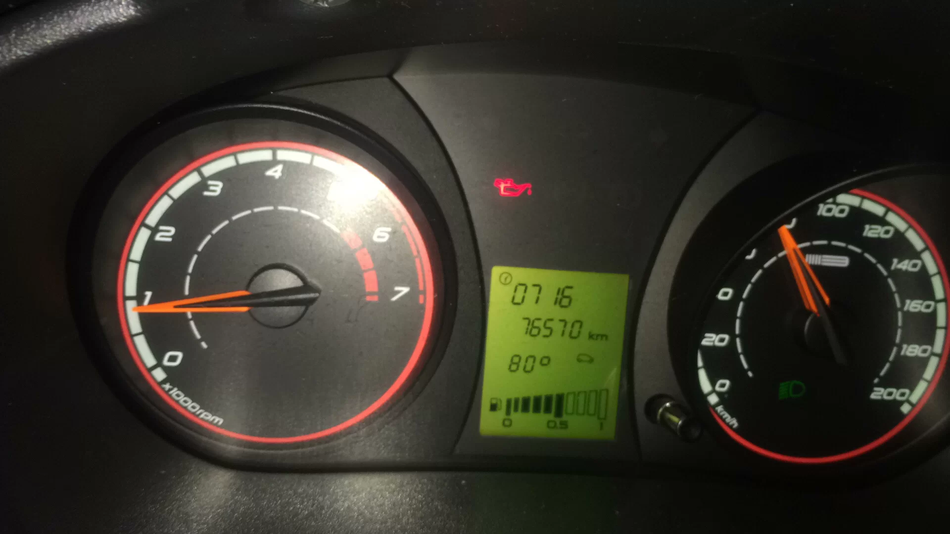

Всем привет. Лада калина 2011 год двигателя 1,4 16 клапанный, пробег 90 000 км.
При длительной езде, во время стоянки, например, на светофоре на приборке постоянно загорается датчик давления масла, либо моргает. В этот же момент поднимается температура двигателя. Масло в норме, пузырей на щупе не наблюдаю, фильтр менял совсем недавно.
Если кто сталкивался с такой проблемой, скажите пожалуйста решение. Заранее всем благодарен.

  1. Капиталить надо....что тут писать.... Измерь давление механическим на СТО.

    Замена датчика давления масла. Стоит 200-300 рублей. Меняется за 5 минут с перекурами на стоянке.
    1. Датчик менял сразу как только начала загораться лейка. Не помогает

    Поменяйте для начала вязкость моторного масла. От жары и интенсивности движения масло разжижается и давление падает. Если залито даже 5W-40, то имеет смысл на лето заливать 10W-40. Двигатель Калины не двигатель Тойоты и не требует применения маловязких масел, тем более что за 90 тысяч он уже имеет некоторый износ деталей.
  4. Была такая же проблема на 120 тыс. Заменил датчик давления масла, проблема ушла. Думаю, начать лучше с этого - датчик стоит копейки, поменять самому несложно.

  5. Либо износ постелей распредвалов и давления нет, либо масло насос выработал ресурс, либо уплотнение заборника масла стало плохим. Начать лучше с последнего.
