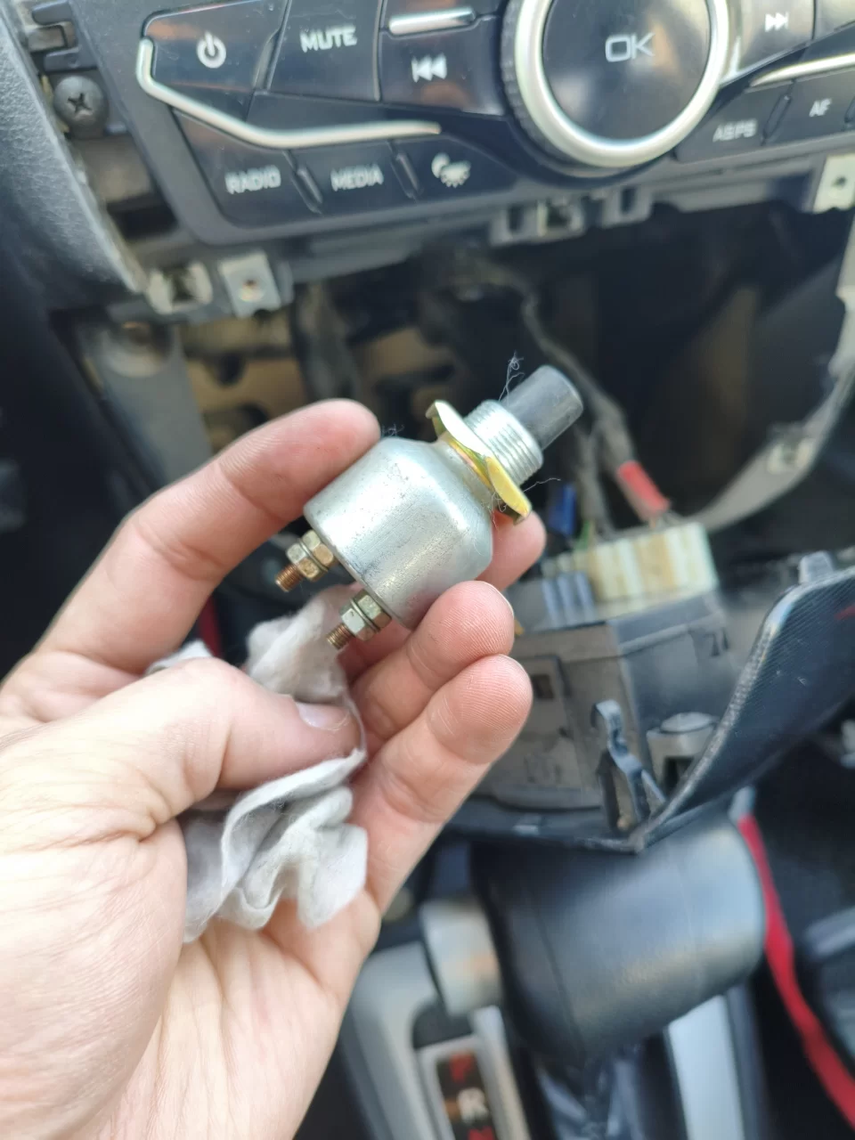

    1. Проверил. Сгорел. Заменил, заработало. Благодарю. Только внутри, внизу лежала какая-то кнопка, не понял откуда она.
