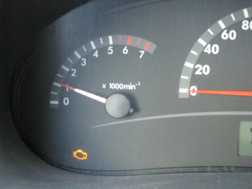

Всем здравствуйте. Приобрел Калину 1.4 16 клапанный двигатель.
Поменял коллектор, попутно удалив катализатор. Затем сканер выдаёт ошибку «не активен датчик кислорода». Оба датчика заменил новыми.
Теперь сканер показывает ошибку, что один из датчиков неактивен. Вдобавок увеличился расход топлива, начала пропадать тяга, особенно при езде в горку. Подскажите, кто сталкивался с такой проблемой, как её решить?
