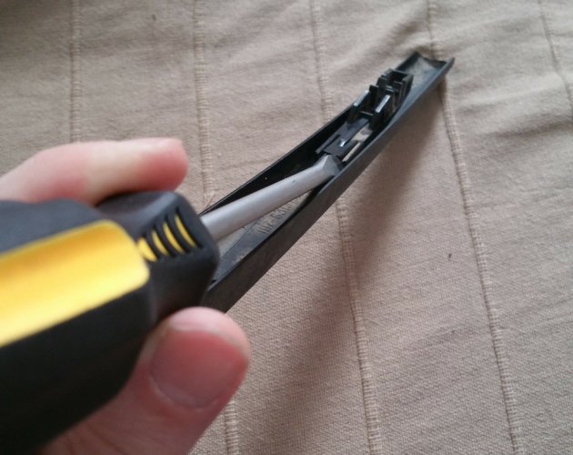

Как снять пластмассовый адаптер с заднего дворника Калины Кросс, чтобы установить другой. Не щетку, а сам адаптер.
  1. 1. Снимаем задний поводок (отодвигаем заглушку, ключем на 10 откручиваем гайку, дергаем на себя\без фанатизма!), вуаля!).

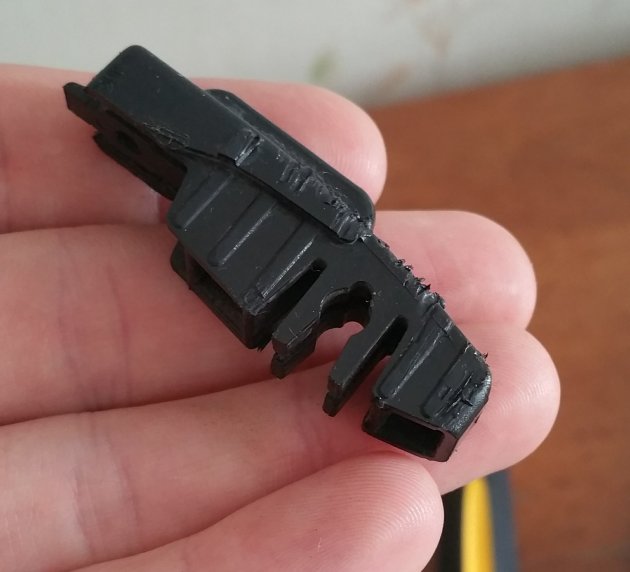

    2. Берем отвертку, молоток и выбиваем адаптер, как на картинке ниже. Где-то написано, что надо отогнуть и пассатижами расшатывая вытаскивать — брехня! Изуродуете адаптер и сами наматеритесь.
    https://www.drive2.ru/l/498138691839983628/
    1. Отверткой ломается почти моментально...
