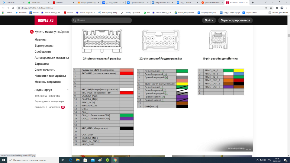

    1. Добрый день. Не совсем понял где отключить пин №12. Уточните пожалуйста. Вот распиновка контактов штатной магнитолы.
    2. Разъем на 24 pin позиция № 12, или достань предохранитель на блок ЭРА Глонасс.
    3. Причем здесь эра-глонасс, если он замерял сопротивление на колодке от динамиков и там ничего нет. А когда напрямую подключал - работало.
    4. аргумент, сижу тоже кумекаю. Фишки то я ISO поставил (покупал переходники). Смотрел, там 12 контакт не задействован. С данной колодки на 24пин взято только 1 и 2 контакт. Как я понимаю Spatifillym имел ввиду ситуацию когда Эра-глонас дает сигнал на отключение через данный 12 контакт в магнитолу (родную).......
  3. Нашел эту схему до написания вопроса. На схеме разьем только на задние динамик (у меня схема  на 4 динамика, по ней правый и левый передний идут без соединений. Не прозваниваются все четыре.....т.е. получается кто то когда то на колхозил....?
