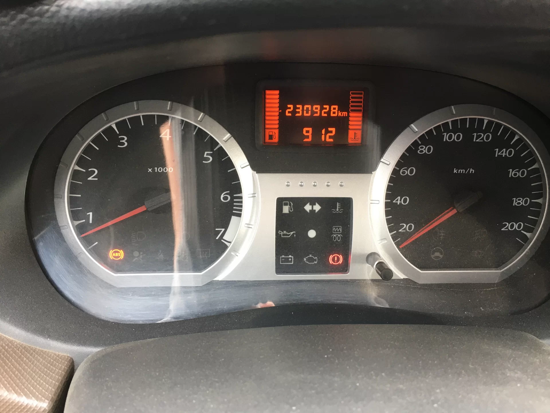

Ларгус 2014
мотор к4м, 1.6
Проволил большое ТО в домашних условиях: замена ГРМ ремня, роликов, сальников распредвала, подшипники кондиционера и генератора, а также выжимной подшипник.
Для снятия выжимного коробку полностью не снимал, а только раздвинул на 10 см с вытаскиванием приводов из ступиц. Затем когда прокачивал выжимной подшипник добавлял тормозную жидкость в общий бочок.
После сборки загорелась лампа АБС и восклицательный знак ручника. Все датчики целые, я их не снимал.
Собственно вопрос где и как искать? В чем проблема?
Есть дешёвый сканер ELM 327, и приложение car scanner, Но он показывает только ошибки двигателя
https://vk.com/wall-81037810_105443 https://t.me/ladaonline/13784

    Вероятно лопнуло зубчатое кольцо привода датчика ABS. Оно напрессовано на шрус вроде. У меня такая же фигня случилась. Со своей еще ничего не делал, так езжу пока.

    Посмотрите также колодки, вероятно они закончились и требуют замены
    1. Типа на ларгусе стоит датчик колодок, что лампа авс срабатывает?
  3. При прокачке контура сцепления уровень в бачке ниже мин не падал?
    1. Возможно в каком то моменте падал, я подливал пару раз. Точно не могу сказать так как один прокачивал.
    2. Ну возможно тормозной контур воздуха хапанул. Я бы тормоза прокачал тоже.
