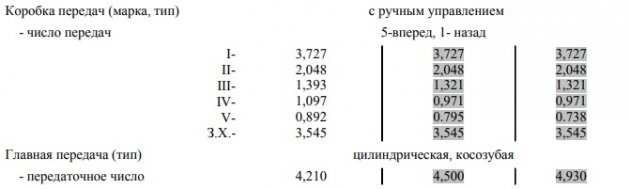

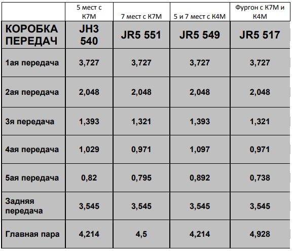

  1. Еще такая таблица есть
    и такая
    это все с ОТТС, тут посмотрите

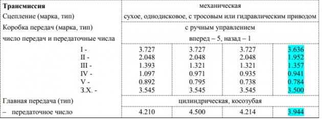

  2. тоже ничего не нашли, только это
