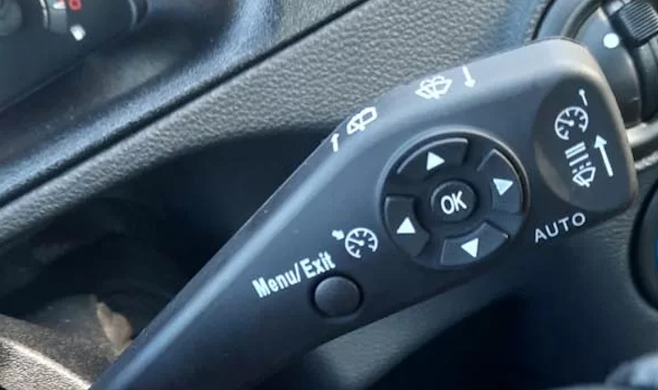

Здравствуйте, автомобиль Нива Тревел. 2024 г. в. декабрь. Приобретен у оф. дилера в феврале 2025 г.
Для управлением круиз-контролем и БК установлен шестикнопочный подрулевой переключатель справа на рулевой колонке. Так вот при нажатии кнопки «ОК» (как по инструкции), не сбрасываются параметры встроенного в приборную панель бортового компьютера.
В чем причина или что-то не так делаю?
https://vk.com/lada.online?w=wall-81037810_93838 https://t.me/ladaonline/12804
  1. У меня не сбрасываются параметры маршрута при нажатии кнопки "Ок" на шестикнопочном подрулевом переключателе. Согласно инструкции: "Обнуление (сброс) параметров маршрута осуществляется путем нажатия и удержания в нажатом состоянии (более 2 секунд) клавиши «ОК» при индикации любого из параметров маршрута". ЧТО НУЖНО ПРЕДПРИНЯТЬ? или я что- то не так делаю?
    1. Нажать кнопку на щитке и включить зажигание. На табло появляется индикатор и надпись. Держим кнопку и ждём (сброс подтверждается коротким звуковым сигналом).
  2. Добрый день.
    Сбросить комбинацию приборов на заводские настройки, для этого нужно нажать кнопку на щитке и включить зажигание. На табло появляется индикатор и надпись. Держим кнопку и ждём (сброс подтверждается коротким звуковым сигналом).
    https://xn--80aal0a.xn--80asehdb/do-my-self/tuning/tuning-lada-niva-chevrolet/38533-kak-ustanovit-kruiz-kontrol-na-lada-niva-travel-svoimi-rukami.html
    Так пробовали?
